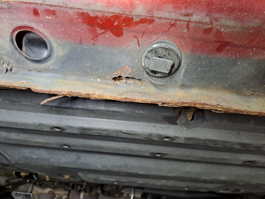

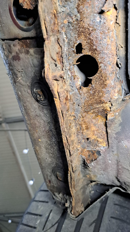

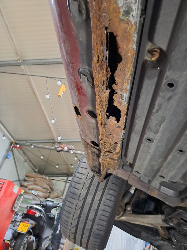

Nou.........de revisie is nog niet achter de rug of het volgende probleem doet zich aan.......
[img][IMG-20250915-WA0003.jpg](
https://postimg.cc/4Ympm7c2)[/img]
Mijn RX-8 heeft een pizzabodem; lekker krokant........
Gisteren bericht ontvangen van een goede kennis en daarna deze foto's. Hij vroeg zich af hoe de auto vorige week maandag door de keuring heen is gekomen..........Toegegeven, op dat moment was alleen de gat bij de eerste foto zichtbaar. Maar je mag er toch van uit gaan dat de APK keurmeester een toch wel iets grondigere inspectie verricht?
De andere dorpel is nog niet bekeken overigens........ik houd mijn hart vast.......

Oei werk aan de winkel,Tja is toch duidelijk
Geen kleinigheidje om dit op te knappen.
we horen / zien/ lezen het vervolg wel, STERKTE
Zie op foto 2 nog feest verlichting hangen laat deze nog maar effe uit.

Tjonge, wat erg.....
Ik vindt het heel naar voor je en wens je veel sterkte met de oplossing en de kosten.
De andere kant is helaas vermoedelijk ook aangetast.......
Ik wil je niet onnodig ongerust maken, denk echter dat de Rex op nog meer plaatsen slecht is............e.e.a. concentreert zich zelden op één plek.
Rare suggestie wellicht.....is het evt verstandig om eens naar een andere RX-8 te kijken?
Is natuurlijk wel moeilijk nu je al zo veel hebt laten doen.
Ik wens je wijsheid en wat mazzel bij je beslissingen.
Vriendelijke groet, Ruud
PS: hoe veel km heeft de Rex er thans opzitten?
op 16-09-2025 18:00
Edited 16-09-2025 18:46
Holy moly, wat ik al zei, er is vast meer aan de hand dan dat ene gat...maar dit had ik ook niet verwacht
Ik zou denk ik net wat Ruud zegt; kijken naar een andere goede rex!
En deze in onderdelen doen.....
