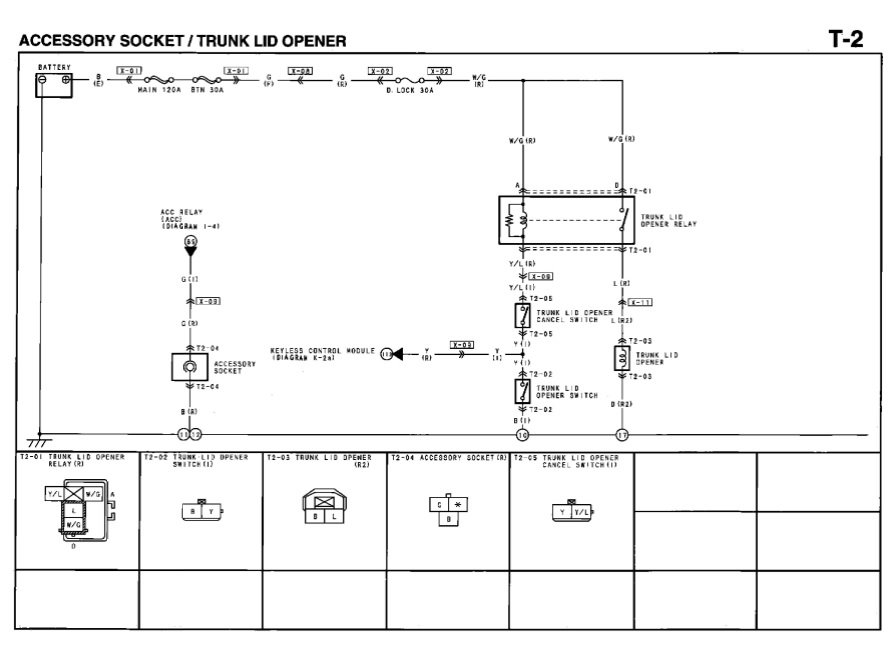

En nu ik de link open, en het lees lijkt het erop dat het relais stuk is...
Het vage is dat in de ene tread zeggen dat het relais links zit en in de andere
dat deze rechts zit, en bij het plaatje zit hij ook links....

Ik heb inmiddels een zeer goede link in mijn bestand gevonden waarin alle bedradingsschema's van de RX-8 voorkomen.
http://www.rx8handbuch.de/
Link openen en a/d linkerzijde onder Werkstatthandbuch .........>>>> Verkabelungshandbuch openen.......er is geen inhoudsopgave; je moet wel ff zoeken maar verder is het zeer de moeite waard.

- By Martine (Rotary SuperSpammer) [nl] Date 23-07-2019 20:02
Vandaag er even mee bezig geweest, en het relais is het probleem.
Aangezien ik er mee bezig was en ik drukte op de knop en spontaan ging de
Kofferklep open....morgen eens kijken of we er nog iets mee kunnen :-)
- By Martine (Rotary SuperSpammer) [nl] Date 20-08-2019 19:21 Edited 20-08-2019 19:25
Zo, het probleem is inmiddels echt opgelost.
Het was, zoals ik al eerder zei, het relais.
Deze geeft te weinig stroom door.
